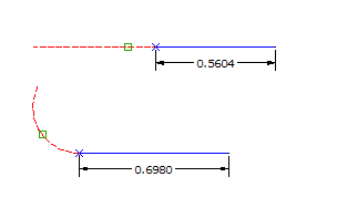

객체 끝에서 선을 작성하려면
선택 점에 가장 가까운 객체의 끝에서 선이 그려집니다. 두 점을 선택하거나 값을 입력하여 거리를 지정합니다. 호의 끝에서 그려진 선은 접선이 됩니다.
홈 탭
그리기 패널
선 드롭다운
객체 끝에서의 선 작성
찾기
을 클릭합니다.
선을 확장할 호 또는 선 객체를 선택합니다.
도면을 클릭하거나 거리를 입력하여 거리를 지정합니다.
