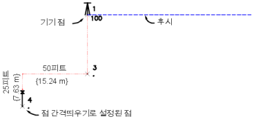

지정된 거리로 작성한 마지막 점을 간격띄우기하여 새 점을 작성합니다.
PT OFFSET (점) [간격띄우기] [앞쪽] (설명)
NEZ 1 1000 1000 30.480
AZ 1 2 100
STN 1 1.585
BS 2
AD 3 100 30.480
PT OFFSET 4 15.240 7.620
! AZIMUTH: 224.2238 DISTANCE: 41.0350
! POINT 4 NORTH: 961.9000 EAST: 984.7600
! ELEV: <Null>
점 4는 간격띄우기 거리 15.240 그리고 점 3의 앞쪽 거리 7.620에 배치됩니다.
간격띄우기에 의해 작성된 점
PT OFFSET (점) [간격띄우기] (앞쪽) (설명)
매개변수 | 정의 |
점 | 새 점의 점 식별자. 자동 점 번호 매기기가 켜져 있으면 점 번호를 지정할 필요가 없습니다. |
간격띄우기 | 마지막으로 작성된 점에서의 간격띄우기 거리 |
앞쪽 | 새 점의 위치를 찾기 위해 작성된 마지막 점과 측점 사이 선에 추가된 거리(선택적) |
설명 | 점과 연관된 선택적 설명 |
