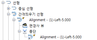

    간격띄우기 선형이 통합관리의 간격띄우기 선형 집합에 추가됩니다. 간격띄우기 종단이 명명된 간격띄우기 선형 집합 내의 종단 집합에 작성됩니다.
    기본적으로 종단은 동적이고 단일 횡단 경사 값을 갖습니다. 횡단 경사에 대한 영역을 추가하거나 간격띄우기 종단 특성을 수정하여 업데이트 특성을 정적으로 변경할 수 있습니다.
