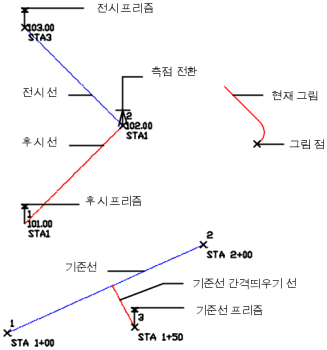

주: 대화식 그래픽은 임시적입니다.
측량 대화식 그래픽의 예:
