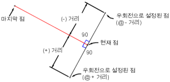

그림에 평방 면을 작성하면서 좌회전 및 우회전을 정의합니다. 이 기능은 빌딩 초기계획선을 그릴 때 유용합니다. 이 명령을 제대로 수행하려면 현재 그림에 적어도 정점이 두 개 이상 있어야 합니다.

다음 그림은 우회전 명령을 설명합니다.

RT-TURN [거리]
명령 동의어
RIGHT
RT
매개변수 정의
거리 현재 정점에서 새 정점까지의 거리입니다. 현재 측량 데이터베이스 거리 단위에 이 값을 입력합니다.
