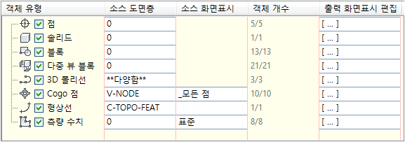

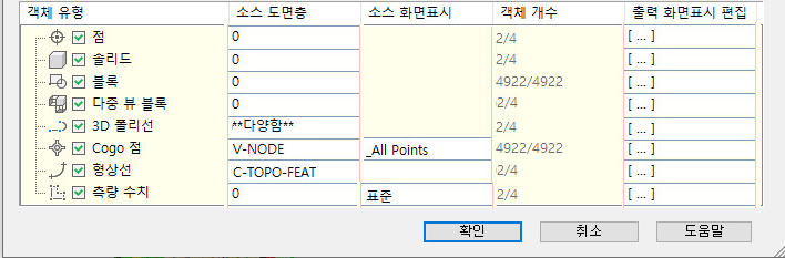

객체를 다중 횡단 뷰에 투영 대화상자의 아래쪽에 있는 옵션을 사용하여 투영할 객체 유형을 선택하고 선택요소를 필터링하는 옵션을 지정합니다.
