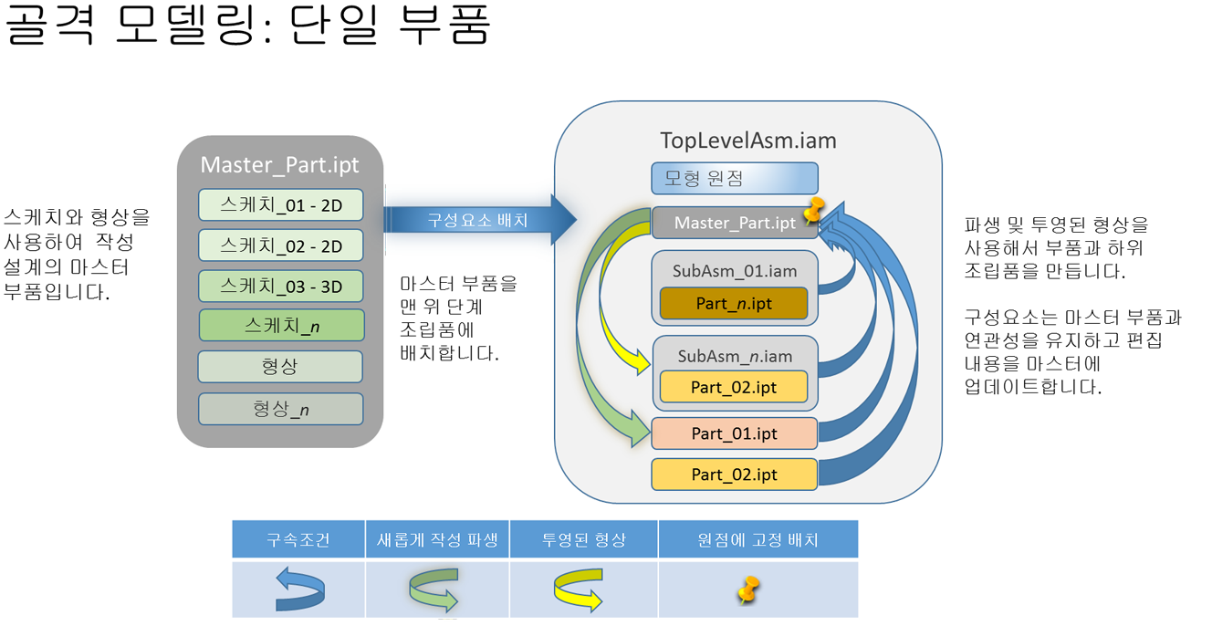

단일 단계 프로세스에서는 최종 설계를 나타내는 형상 및 스케치가 포함된 단일 마스터 부품을 사용합니다. 마스터 부품은 맨 위 단계 조립품에 배치됩니다. 모든 구성요소(부품 및 부분조립품)는 마스터 부품을 기준으로 하여 작성됩니다. 하위 공정에서 마스터 부품을 수정하면 마스터 부품에 연관된 구성요소가 변경됩니다.

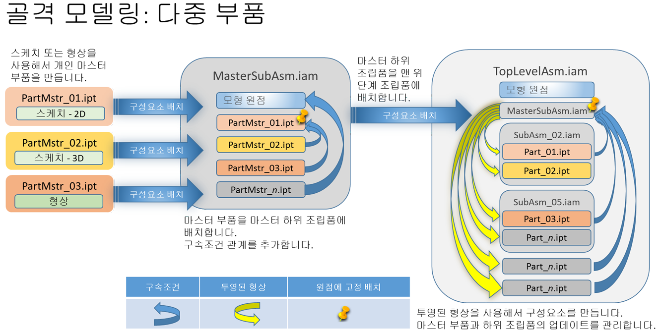

다단계 프로세스에서는 스케치로 구성된 개별 마스터 부품을 사용하여 최종 조립품을 나타냅니다. 마스터 부품은 마스터 부분조립품에 배치되고 구속됩니다. 마스터 부분조립품은 맨 위 단계 조립품에 배치됩니다. 맨 위 단계 조립품 내에서는 마스터 부분조립품의 투영된 형상 및 해당 마스터 부품을 사용하여 개별 3D 구성요소를 모델링합니다. 3D 구성요소는 설계 요구사항에 따라 논리적 부분조립품에 포함할 수도 있고 개별 구성요소로 포함할 수도 있습니다.

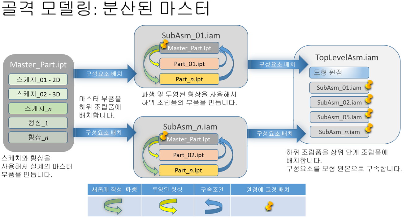

분산 마스터는 스케치와 형상으로 구성된 단일 마스터 부품을 사용하여 최종 조립품을 정의합니다. 마스터 부품은 필요에 따라 여러 부분조립품과 부품에서 참조됩니다. 마스터 부품이 전체 배치를 제어합니다. 조립품 및 부분조립품은 마스터 부품에 따라 정의되거나 배치됩니다. 각 부분조립품은 고유한 골조를 포함하며, 자체 내에서 설계의 특정 부분을 구동합니다. 상위 단계 골조는 조립품의 전체 배치나 메커니즘을 구동하는 데 사용되는 반면 하위 단계 골조는 부품의 형상을 구동하는 데 사용할 수 있습니다.

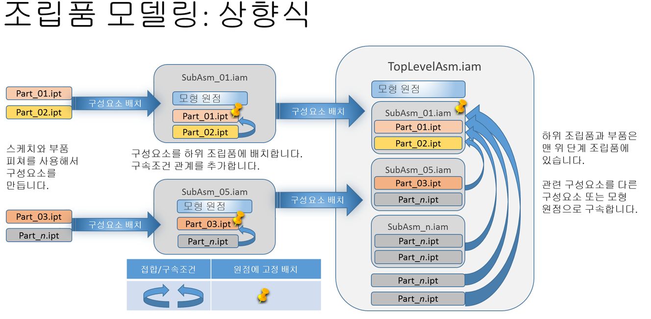

상향식은 기존에 조립품을 작성하던 방법입니다. 먼저 각 부품을 정의합니다. 그런 다음 조립품 구속조건을 사용하여 부분조립품에 부품을 배치합니다. 그 후에는 맨 위 단계 조립품까지의 상위 단계 조립품에 부분조립품을 배치합니다. 이러한 방식을 통해 상향식으로 작업을 진행합니다. 이 조립품 방법을 사용하면 부품과 조립품 간에 다양한 관계가 있는 조립품이 작성됩니다.
