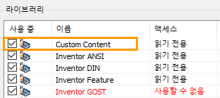

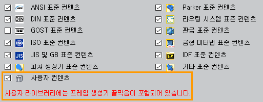

중요: 시작하기 전에 끝막음 명령을 사용하려면 Inventor 사용자 라이브러리를 설치하고 활성 프로젝트에서 사용하도록 선택해야 합니다.
  1. Inventor 사용자 라이브러리를 설치합니다.
  2. 설치 후에 라이브러리 구성: 프로젝트 이름 대화상자에서 활성 프로젝트에 사용하도록 선택합니다.
  3. Inventor 사용자 라이브러리를 설치하고 활성 프로젝트에 추가하려면
    자세한 내용은 지원 문서 참조
