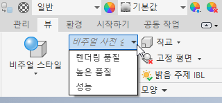

세 가지 비주얼 사전 설정을 통해 모형 뷰 화면표시를 빠르게 변경할 수 있습니다.
새로운 기능: 2020, 2020.1
모양 패널에서 액세스합니다.
고정 사전 설정
뷰 방향을 변경하면 카메라 사전 설정 방향에서 새 세션 항목인 비주얼 사전 설정이 작성됩니다. 여기에서 사전 설정된 카메라 방향을 벗어났음을 알 수 있습니다. 이 설정은 세션을 기준으로 하며 일시적입니다.
