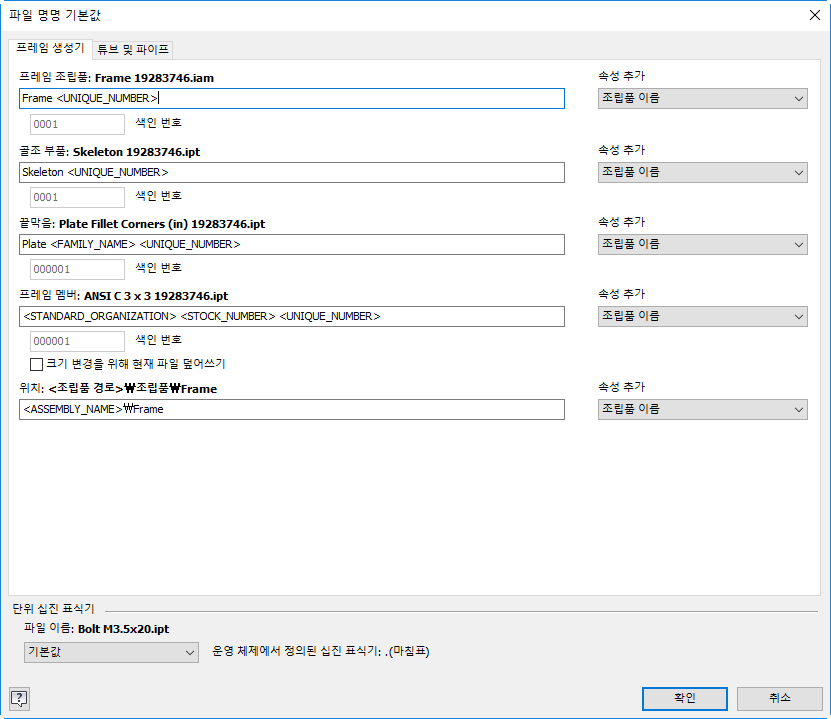

값 상자 옆에 경고 아이콘이 표시되면 잠재적인 문제가 있는지 메시지 툴팁과 명명 규칙을 확인합니다. 예를 들어, 고유한 번호 대신 색인 번호를 사용하면 중복된 파일 이름이 생성될 수 있습니다.
값 상자 위의 미리보기에 표시된 숫자는 예이며, 실제 숫자가 아닙니다.
원할 경우 크기 변경을 위해 현재 파일 덮어쓰기를 활성화합니다. 이 옵션은 생성된 파일의 수를 최소화합니다.
기본 십진 표식기를 변경하려면 단위 십진 표식기 드롭 리스트에서 십진 표식기를 선택합니다.
