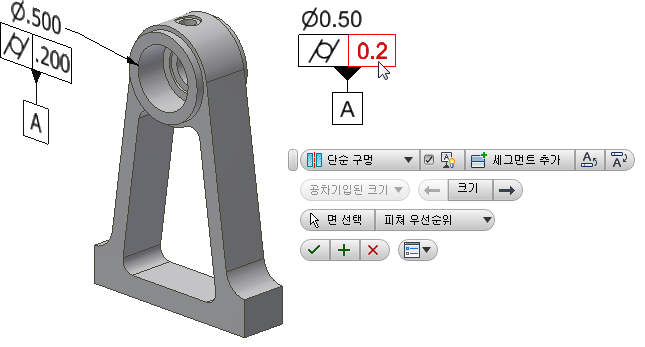

공차 피쳐 작성 및 편집
공차 피쳐를 사용하여 피쳐를 기하학적으로 구속하고 Tolerance Advisor를 통해 GD&T에 피쳐를 포함합니다.
  1. 부품 리본에서 주석 탭 기하학적 주석 패널 공차 피쳐 를 클릭합니다.
  2. 필요한 면을 하나 이상 선택하고 필요한 경우 옵션을 조정한 후에 확인을 클릭합니다.
  3. 지시선을 필요한 위치로 끈 다음 클릭하여 지시선의 끝점을 배치합니다.
    팁: 지시선의 방향을 변경하려면 지시선 끝점을 배치하기 전에 마우스 오른쪽 버튼을 클릭하고 형상에 정렬을 선택합니다. 모서리나 축을 클릭하여 방향을 변경할 수 있습니다.
    공차 주석의 대화식 미리보기가 미니 도구막대에 부착됩니다. 미니 도구막대에는 형상 또는 피쳐 유형을 선택하거나, 데이텀 식별자를 부착하거나, 형상 공차에 행을 추가하기 위한 옵션이 포함되어 있습니다. 선택한 형상이나 피쳐에 적합한 옵션이 리스트 상자에 표시됩니다.
  4. 미리보기에서 요소를 클릭하여 주석에 표시된 특성 및 값을 편집합니다.
  5. 확인을 클릭하여 공차 피쳐를 작성합니다.
    검색기에서 공차 피쳐 폴더에 주석이 추가됩니다.
  6. 피쳐 정렬을 편집하려면 화면표시에서 피쳐를 선택하고 마우스 오른쪽 버튼을 클릭한 후에 형상에 정렬을 선택합니다. 모서리나 축을 선택하여 정렬을 변경합니다.
  7. 공차 피쳐를 편집하려면 다음을 수행합니다.
    • 화면표시나 검색기에서 피쳐를 선택하고 마우스 오른쪽 버튼을 클릭한 다음 상황에 맞는 메뉴에서 공차 피쳐 편집을 선택합니다.
    • 화면표시나 검색기에서 피쳐를 두 번 클릭합니다.
    필요한 옵션을 변경한 다음 확인을 클릭합니다.
    팁: 기준 피쳐 지정을 제거하려면 확인란을 선택 취소합니다.
주: 공차 피쳐 명령은 모형에서 작성한 연관 스케치 또는 피쳐 치수를 자동으로 탐지합니다. 이 명령은 공차 피쳐를 작성할 때 공차 치수를 암시적으로 승격합니다.

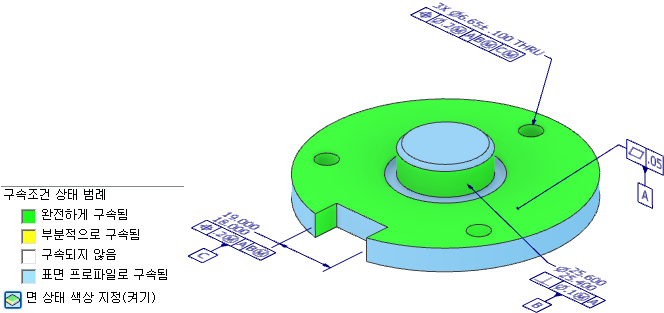

Tolerance Advisor를 사용하여 GD&T 확인
Tolerance Advisor에서는 완전히 구속된 모형 작성 과정을 안내합니다. 공차 피쳐를 작성할 때 Tolerance Advisor의 검색기 창에는 잠재적 문제에 대한 정보 메시지 또는 경고가 표시됩니다. 면 상태 색상을 사용으로 설정하여 모형 면의 구속조건 상태를 확인합니다.
  1. 리본에서 주석 탭 관리 패널 Tolerance Advisor 를 클릭합니다.
    Tolerance Advisor 검색기 창이 표시됩니다.
  2. 아래에는 Advisor 창에서 피쳐에 대해 표시될 수 있는 메시지의 예가 나와 있습니다.
  3. 메시지를 마우스 오른쪽 버튼으로 클릭하고 자세한 정보를 선택하면 열리는 상황별 도움말에는 메시지에 대한 정보와 문제 해결을 위해 수행할 수 있는 단계가 포함되어 있습니다.
  4. 리본에서 Tolerance Advisor를 클릭하면 Tolerance Advisor 검색기 창을 켜고 끌 수 있습니다.
  5. 선택적으로 Tolerance Advisor 검색기 맨 아래에 있는 면 상태 색상을 클릭하여 면 구속조건 상태 색상 지정을 사용 또는 사용 안 함으로 설정합니다.
