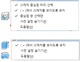

- 선택 사항 - 패널 메뉴를 확인하여 원하는 옵션이 활성화되어 있는지 봅니다. 다음 두 가지 옵션이 있습니다.

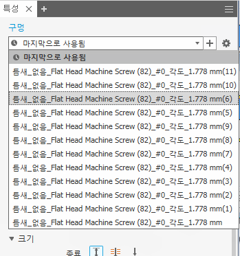

- 사전 설정을 지정합니다. 사전 설정 또는 기본 설정이 없는 경우 필요한 구멍 매개변수를 지정하는 프로세스를 계속 진행합니다.
주: 매개변수 지정 작업이 끝나면 확인을 클릭하고 마지막 사용이라는 사전 설정된 이름이 자동으로 작성됩니다. 이 사전 설정을 계속 사용하거나 지정된 이름으로 저장할 수 있습니다. 구멍 매개변수의 공차 값은 사전 설정에 저장됩니다.
중요사항: 사전 설정을 작성하려고 하는데 옵션을 사용할 수 없으면 HoleCmd.preset 파일이 읽기 전용으로 설정됩니다. %USERPROFILE%₩AppData₩Roaming₩Autodesk₩Inventor xxxx₩Presets 폴더로 이동합니다. 사전 설정 파일을 오른쪽 마우스로 클릭하고 특성을 클릭합니다. 일반 탭의 속성 섹션에서 읽기 전용을 선택취소합니다.
