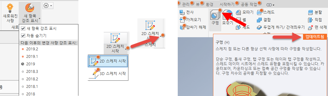

새 항목 강조 표시 배지는 시작하기 탭
새로운 기능 패널에서 액세스할 수 있습니다.
새 명령 또는 업데이트된 명령에서 배지를 표시하려면
를 클릭합니다. 릴리즈 및 업데이트의 리스트가 표시됩니다. 끄기가 기본 설정입니다.
배지를 숨기려면
배지를 숨기려면 리스트에서 새 항목 강조 표시를 선택취소합니다. 언제든지 해당 항목을 다시 켜거나 새 명령 또는 업데이트된 명령에 대한 메모리를 새로 고칠 수 있습니다.
자동 숨기기 옵션은 명령을 처음 사용한 후 배지 화면표시를 끕니다. 이렇게 하면 새 명령 또는 업데이트된 명령을 살펴보고 아직 사용하지 않거나 탐색하지 않은 명령을 알 수 있습니다. 자동 숨기기를 끄면 배지가 표시됩니다.
