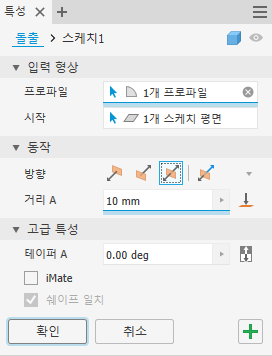

돌출 명령은 특성 패널을 사용하여 피쳐를 정의합니다. Inventor 특성 패널에 익숙하지 않은 경우 특성 패널 정보를 확인하여 워크플로우, 동작 및 고급 옵션(예: 패널 메뉴 및 고급 설정)에 대해 알아보십시오. 특성 패널의 맨 위에서 맨 아래로 작업하므로 섹션에서 선택한 항목을 잘 기억하고 다음 섹션에 있는 옵션을 결정하십시오.

스케치에 프로파일이 한 개뿐이면 해당 프로파일이 자동으로 선택됩니다. 그렇지 않으면 스케치 프로파일을 선택합니다.
솔리드(기본값) - 열리거나 닫힌 프로파일에서 솔리드 피쳐를 작성합니다.

방향: 기본값 - 한 방향으로만 돌출시킵니다. 돌출 끝면은 스케치 평면에 평행합니다.
반전 방향 - 방향의 반대 방향으로 돌출시킵니다.
대칭: 각 방향으로 지정된 거리 A 값의 1/2을 사용하여 스케치 평면에서 반대 방향으로 돌출시킵니다.
비대칭 - 거리 A 및 거리 B의 두 값을 사용하여 스케치 평면에서 반대 방향으로 돌출시킵니다. 각 거리 값을 입력합니다.
을 클릭하여 지정된 값으로 돌출 방향을 반전합니다.
전체 관통 - 모든 피쳐와 스케치를 관통하여 지정된 방향으로 프로파일을 돌출시킵니다. 프로파일의 모서리를 끌면 스케치 평면의 한 면으로 돌출이 반전됩니다. 접합 작업을 사용할 수 없습니다.
