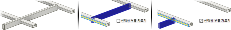

  4. 필요에 따라 다음 이미지에서와 같이 선택한 부품 자르기를 선택하여 유지할 측면을 선택합니다.
  5. 기존 끝 처리를 절단부로 교체하려면 기존 끝 처리 삭제 확인란을 선택합니다. 기존 끝 처리를 삭제하지 않아도 되는 경우 확인란의 선택을 취소합니다.

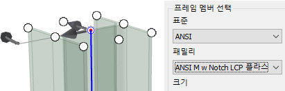

  1. 리본에서 설계 탭 프레임 패널 노치를 클릭합니다.
  2. 필요에 따라 저장된 사전 설정을 선택하여 노치를 구성합니다.
  3. 기존 끝 처리를 노치로 대체하려면 고급 설정 메뉴를 클릭하고 기존 끝 처리 삭제를 선택합니다. 기존 끝 처리를 삭제하지 않아도 되는 경우 선택을 취소합니다.
  4. 노치를 받을 프레임 멤버를 선택하려면 클릭합니다.
  5. 노치의 쉐이프를 나타내는 프레임 멤버를 선택하려면 클릭합니다.

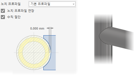

  6. 다음 중 하나를 선택합니다.
    • 노치에 대한 단일 간격띄우기 값을 설정하기 위한 기본 프로파일
    • 여러 간격띄우기 값을 설정하기 위한 사용자 I 템플릿
    • 컨텐츠 센터 패밀리에서 사용자 노치 프로파일을 사용하기 위한 사용자 지정 프로파일(사용 가능한 경우)
  7. 선택적으로 다음을 수행합니다.
    • 노치 프로파일 연장(사용 가능한 경우)을 선택하여 프로파일을 교차까지 연장합니다.
    • 사용 가능한 경우 직각 절단을 선택하여 파이프에 대한 레이저 절단 노치와 같은 정확한 교차를 작성합니다.
  8. 적용을 클릭하여 선택한 프레임 멤버를 노치합니다.
