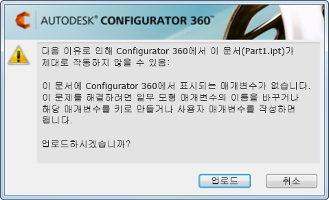

    • 파일이 적절하게 준비되어 있지 않은 경우 다음 오류 메시지가 표시됩니다.
