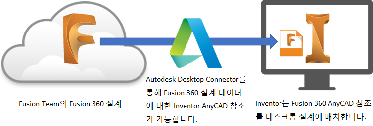

개요
AnyCAD for Fusion 360을 사용하면 Fusion 360(.fusiondesign) 파일을 Inventor 내에서 직접 AnyCAD 참조 모형으로 가져올 수 있습니다.
시작하기
Inventor, 데스크탑 응용프로그램 및 Fusion 360과 클라우드 기반 플랫폼 간에 데이터를 공유하려면 다음과 같은 몇 가지 사항이 필요합니다.
소유하는 Fusion Team 허브 또는 프로젝트 멤버로 참여하도록 초대된 Fusion Team 허브에서만 Fusion 360 파일을 열 수 있습니다.
