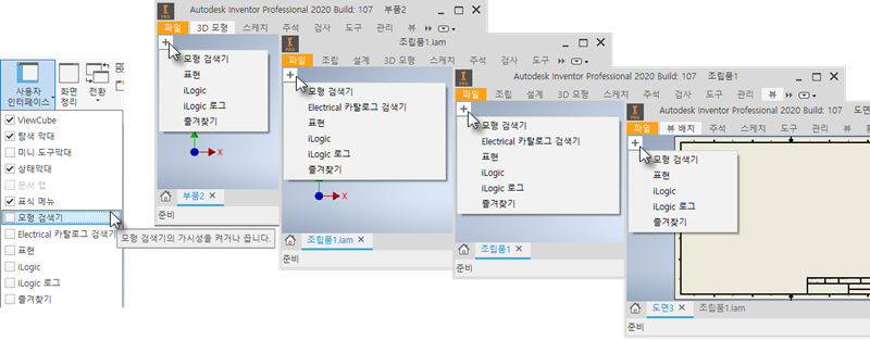

액세스
문서 유형에 관계없이 모형 검색기가 표시되지 않을 경우, 항상 이 아이콘(
)은 그래픽 화면표시의 왼쪽 상단에 표시됩니다. 아이콘을 클릭하여 활성 문서에 대해 사용 가능한 검색기 패널을 표시합니다.
또한 뷰 탭
창 패널
전환 드롭다운 리스트로 이동하여 모형 검색기 가시성도 변경할 수 있습니다.
주: 패널이 표시되지 않을 때 패널을 열거나 다시 열려면 더하기 기호를 클릭하여 원하는 항목을 선택합니다.
