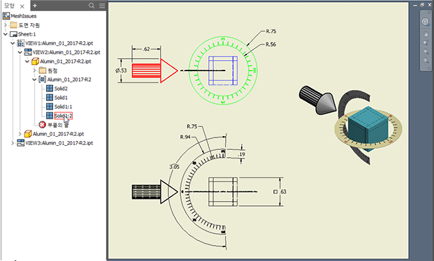

메쉬 객체 표시 및 문서화 지원이 도면 뷰에 추가되었습니다. 메쉬 객체는 모든 뷰 유형에 포함되며, 주석을 추가할 수 있습니다. 메쉬 객체를 표시하는 옵션은 기본적으로
꺼져 있습니다. 뷰를 배치할 때 복구 옵션 탭으로 이동하여 뷰 기본 설정을 지정합니다. 도면 뷰에서 메쉬 객체로 작업할 때는 다음과 같은 현상이 관찰될 수 있습니다.
- 메쉬 객체에 액세스하려면 선택 모드를 피쳐 우선순위로 설정해야 합니다.
- 메쉬 본체는 검색기 폴더에 저장됩니다. 검색기 노드에서 본체 가시성을 제어합니다.
- 메쉬 본체는 음영처리된 도면 뷰에서 표시됩니다.
자세한 내용은 메쉬 형상 작업 정보를 참고하십시오.
