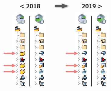

검색기 아이콘
Express 모드 및 전체 모드의 아이콘은 환경이 바뀔 때 화면표시에 맞게 조정되고 있습니다. 다음에서는 2018 및 이전 릴리즈에서 아이콘이 표시되는 방식을 설명한 후 이러한 아이콘이 2019부터는 어떻게 표시될지 보여 줍니다.
범례
Express 모드, 왼쪽 열, 전체 모드, 오른쪽 열
전체 모드의 솔리드, 표면 및 다중 본체 아이콘
2018 및 이전 릴리즈의 경우 Express 모드에서 솔리드, 표면 및 다중 본체 구성요소가 표준 부품 아이콘을 사용하여 표시되었습니다. 전체 모드로 전환된 경우 아이콘은 솔리드, 표면 또는 다중 본체 구성요소로 표시되도록 변경되었습니다.
2019 이상에서는 이러한 구성요소가 Express 모드에 있을 때 동일한 검색기 아이콘을 전체 모드로 표시합니다.
주: 고객 피드백에 따라 이전 릴리즈에서 사용된 익숙한 표면과 다중 본체 아이콘을 다시 제공합니다. 2019.1 새로운 기능을 참고하십시오.
Express 모드의 판금, iPart 및 컨텐츠 센터 아이콘
2018 및 이전 릴리즈에서는 Express 모드에서 판금 구성요소, 컨텐츠 센터 구성요소, iPart가 표준 부품 아이콘으로 표시되었습니다.
2019 이상에서는 이러한 구성요소가 전체 모드에 있을 때 Express 모드의 경우와 동일한 검색기 아이콘을 표시합니다.
