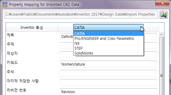

새 특성 매핑 도구를 가진 가져온 CAD 파일에 대한 신속한 사용자화 특성
가져온 CAD 데이터에 대한 특성 매핑 도구를 사용하여 특성을 CATIA, Pro/Engineer 및 Creo 파라메트릭, NX, STEP 및 SolidWorks에서 표준 Inventor 특성으로 쉽게 매핑합니다.
새 특성 매핑 도구는 CATIA, Pro/Engineer 및 Creo parametric, NX, STEP 및 SolidWorks XML 설계 데이터 파일을 수동으로 직접 수정하는 작업을 대체합니다.
주: XML 설계 데이터 파일은 사용자 공용 공용 문서 Autodesk Inventor [버전] 설계 데이터 가져오기 특성에 기본적으로 설치됩니다.
가져온 CAD 데이터의 특성 매핑 도구는
자세한 내용은 가져온 CAD 데이터에서 표준 Inventor 특성으로 특성을 매핑하려면을 클릭합니다.

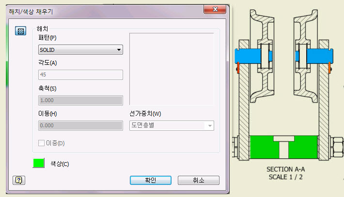

해치 패턴을 솔리드로 지정
스타일 및 표준 편집기 대화상자에서 사용 가능한 패턴으로 솔리드가 추가됩니다. 이 옵션을 사용하면 해치 스타일 및 용접 비드 복구 스타일에 대해 기본 해치 패턴을 솔리드로 지정할 수 있습니다.
솔리드 채우기의 기본 색상값은 검은색입니다. 기본 색상을 사용자 기본 설정 색상으로 변경하려면 스타일 및 표준 편집기 대화상자에서 해치 배치 스타일 해치 객체의 모양(색상)을 변경합니다.
또한 해치/색상 채우기 대화상자에서 기본 해치 패턴 또는 기본 색상을 수동으로 재지정할 수 있습니다.
2D 뷰의 솔리드 해치 패턴 채우기 예.

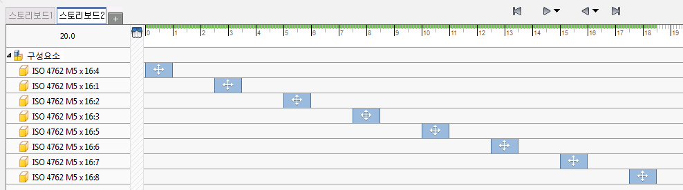

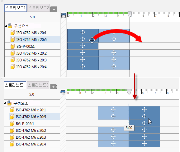

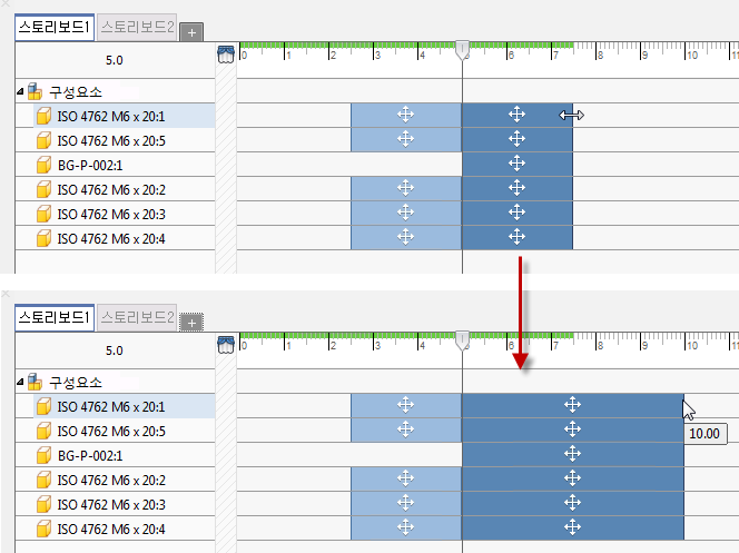

여러 작업 편집
이제 다양한 방법으로 여러 작업을 편집할 수 있습니다.
  • 이동: Ctrl 키를 누른 상태에서 여러 작업을 클릭하고 선택한 작업을 시간 표시 막대의 다른 위치로 끕니다. 다른 미세조정 전 또는 후 위치로 끌 수 있습니다. 작업을 모두 선택한 후에 작업을 이동할 수 있습니다. 다른 시작/종료 시간으로 작업을 끌어올 때 선택 세트는 관계를 유지합니다.
  • 끌어서 시작/종료 시간 변경: 여러 작업을 선택하고 수정 커서가 나타나면 커서를 끌어서 시작 또는 종료 시간을 수정합니다. 여러 작업이 시간 범위를 공유할 필요는 없습니다.
  • 여러 작업 기간 편집: 작업을 선택하고 마우스 오른쪽 버튼으로 클릭한 다음 시간 편집을 선택합니다. 기간 값 및 선택 세트 업데이트를 지정합니다.
  • 시작/종료 시간 정렬: 여러 작업을 선택하고 마우스 오른쪽 버튼으로 클릭한 다음 시작 시간 정렬 또는 종료 시간 정렬을 클릭합니다.
  • 다음 이전의 모두, 다음 이후의 모두 그룹: 선택한 작업 또는 플레이헤드 위치 이전이나 이후에 발생하는 모든 작업을 선택할 수 있습니다. 이렇게 하면 작업 사이의 시간을 쉽게 늘릴 수 있습니다. 이 선택 항목은 선택한 작업의 시작 시간을 기준으로 하며 시작 시간이 일치하는 모든 작업을 포함합니다. 한 멤버에서만 그룹 미세조정의 모든 멤버를 선택할 수도 있습니다.
  • 불투명도 편집: 하나 이상의 구성요소에 대한 불투명도를 편집할 수 있습니다. 조립품에서 투명으로 설정된 구성요소는 해당 설정을 프리젠테이션에 전달합니다. 서로 다른 불투명도 설정을 갖는 여러 구성요소를 동시에 편집하면 모든 구성요소가 동일한 불투명도 값으로 설정됩니다.

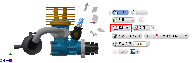

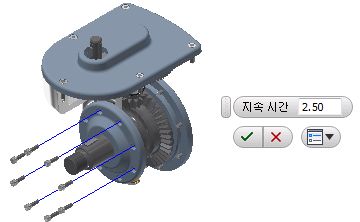

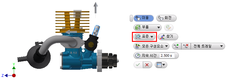

로컬/표준 방향
이제 미니 도구막대의 로컬(구성요소) 좌표계 또는 표준(프리젠테이션) 좌표계를 사용하여 미세조정 방향을 지정할 수 있습니다. 로컬 좌표계가 여러 선택 세트를 첫 번째로 선택한 객체에 맞추어 정렬합니다.

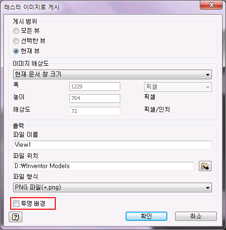

투명한 배경 이미지 게시
스냅샷 뷰를 선택하여 이미지로 게시합니다. 래스터를 클릭합니다. 대화상자의 하단에서 투명한 배경 상자를 확인합니다.
