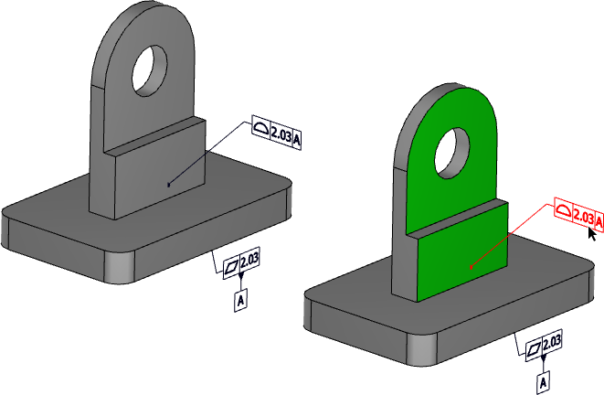

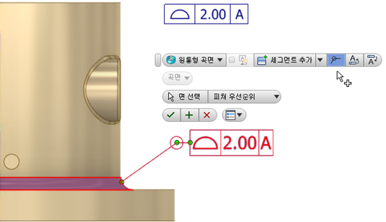

곡면 프로파일에 대한 형상 공차(FCF)에 온둘레 기호가 추가되었습니다.
자세한 내용은 3D 주석 및 모형 기반 정의 정보를 참고하십시오.

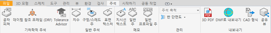

DWF로 내보내기
3D 주석에 대한 지원이 DWF 내보내기에 추가되었습니다. 쉽게 액세스할 수 있도록 DWF로 내보내기 명령이 부품 및 조립품 주석 탭의 내보내기 패널에 추가되었습니다. 보이지 않는 주석은 DWF에서 숨겨진 상태로 내보내지만 내보낸 DWF 파일에서 다시 보이도록 전환할 수 있습니다.
자세한 내용은 2D 및 3D 모형을 DWF에 게시하고 검토자와 공유하려면을 참고하십시오.

이제 내보낸 3D PDF 파일이 여러 개의 면을 참조하는 공차 주석에 대한 연관 면 강조 표시를 지원합니다.
자세한 내용은 모형을 3D PDF로 내보내려면을 참고하십시오.

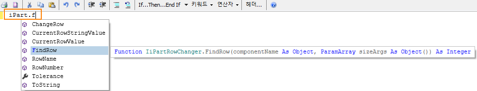

규칙 편집기에서 자동 완성 사용
다음에 대해 자동 완성을 사용할 수 있습니다.
예를 들어, 변수 다음에 "."를 입력하고 입력을 시작하거나, 언제든지 Ctrl+스페이스바 또는 Alt+오른쪽 화살표를 누릅니다. 입력할 때 사용 가능한 선택 리스트가 알파벳 순서로 표시됩니다. 변수에 대한 전체 설명은 툴팁에 표시됩니다.
"."을 입력한 후에 특성 및 메서드 드롭다운 리스트가 표시됩니다. "."을 입력하고 입력하기 시작하면 자동 완성 기능이 사용 가능한 선택 사항을 표시합니다.
Inventor® Ideas 제출
자세한 내용은 iLogic의 규칙을 사용하려면을 참고하십시오.
