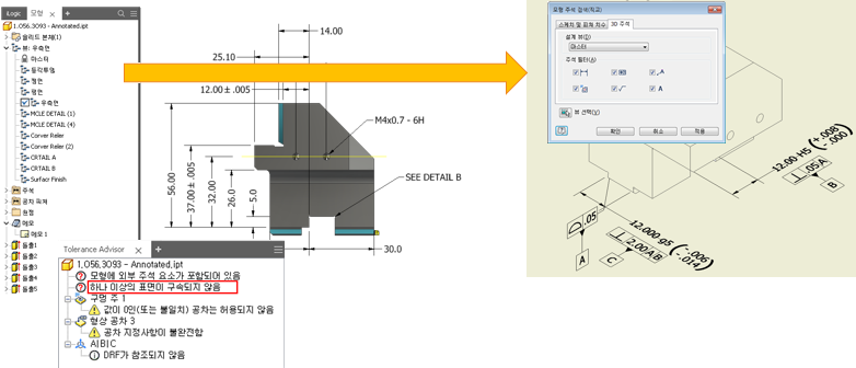

모형 기반 정의
MBD(모형 기반 정의)는 구석, GD&T 및 기타 제조 정보를 3D 부품에 직접 추가하기 위한 효율적인 새 도구 세트입니다. 통합 Tolerance Advisor는 공차 체계의 상태를 검사하고 잠재적 문제, 오류 및 기타 정보를 Tolerance Advisor 검색기에 표시합니다. 3D 모형에 MDB 및 3D 주석이 적용되면 2D 도면에서 복구를 수행하고 3D PDF 또는 STEP AP242에서 내보낼 수 있습니다.
팁: 시작하기 탭 > 튜토리얼 갤러리로 이동한 후 GD&T 안내 튜토리얼을 다운로드하여 새로운 명령을 숙지하십시오.
자세한 내용은 모형 기반 정의를 참고하십시오.

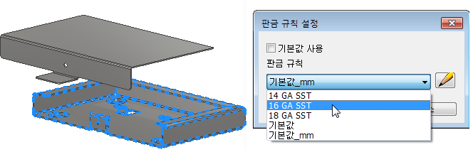

판금
이제 다중 본체 판금 부품은 각 본체에 대해 고유한 규칙 및 두께를 지원합니다. 검색기에서 또는 면, 컨투어 플랜지, 윤곽선 롤 및 로프트 플랜지 대화상자에서 새 본체를 작성하는 동안 다중 본체 규칙을 적용할 수 있습니다.
팁: 판금 3 v2 안내 튜토리얼에는 독특한 새 두께 워크플로우가 포함되어 있습니다.

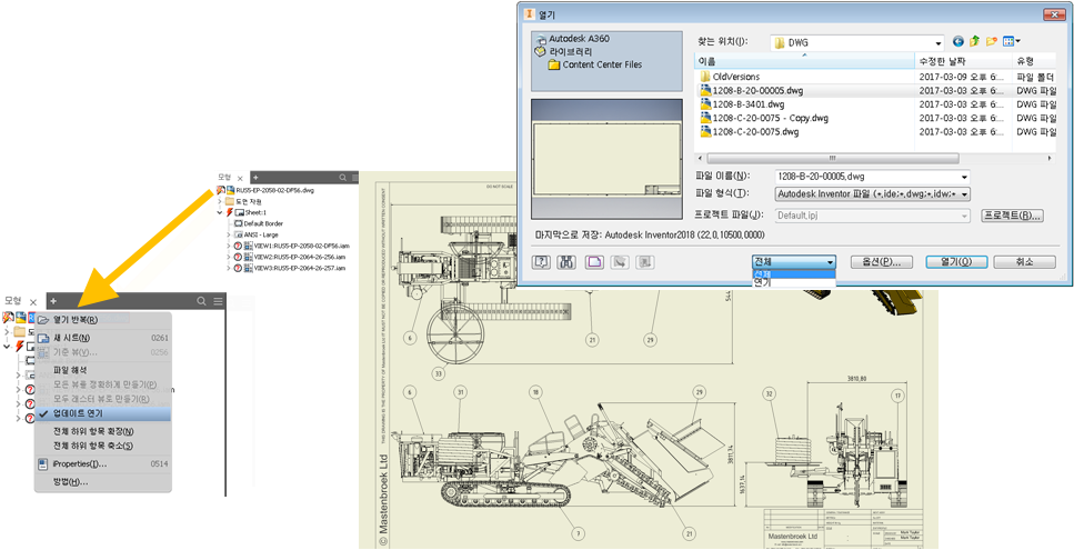

도면 개선 사항

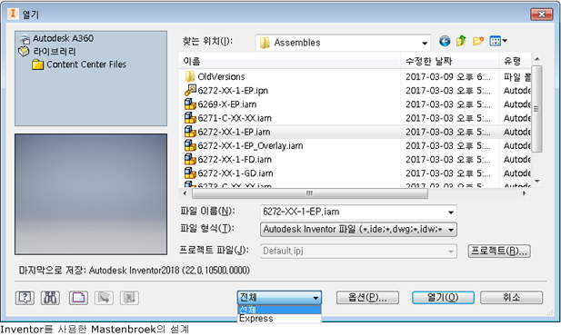

도면에 배치할 조립품 문서를 선택한 후 3초 이내에 미리보기를 표시할 수 있는 경우 미리보기가 표시됩니다. 미리보기를 표시하는 데 3초보다 오래 걸리는 경우에는 미리보기 진행률 대화상자가 표시됩니다. 표시되는 중에 상호 작용을 할 수 있는 요소는 이 대화상자뿐입니다.
    열기 대화상자에서 다음을 수행할 수 있습니다.
  • 도면 연기
  • 모형 미리보기 끄기

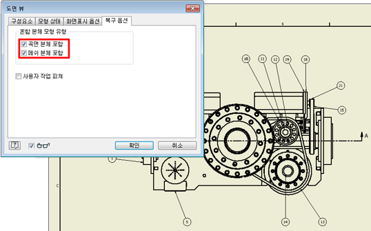

도면 뷰 대화상자에서 다음을 수행할 수 있습니다.
  • 메쉬 본체, 곡면 본체 및 모든 모형 치수 복구
자세한 내용은 향상된 도면 열기 기능을 참고하십시오.

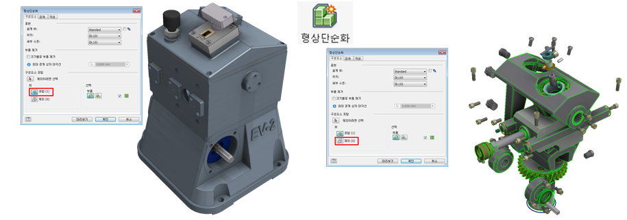

형상단순화 및 형상단순화 대체
형상단순화 도구가 보다 자세하게 제어할 수 있도록 향상되었으며, 개선된 사용자 인터페이스 및 워크플로우가 제공됩니다. 뷰 및 LOD 표현을 활용하여 신속하게 경량 모형을 정의할 수 있습니다.

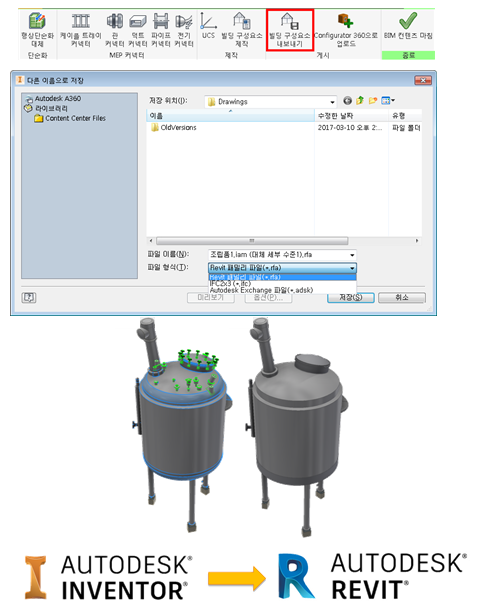

BIM 컨텐츠
단순화, 제작 및 게시 워크플로우를 위해 BIM 컨텐츠가 개선되었습니다. Inventor 2018에서는 IFC 및 Revit(.rfa) 파일 형식에 직접 게시할 수 있습니다.
자세한 내용은 향상된 형상단순화 및 BIM 컨텐츠 기능을 참고하십시오.

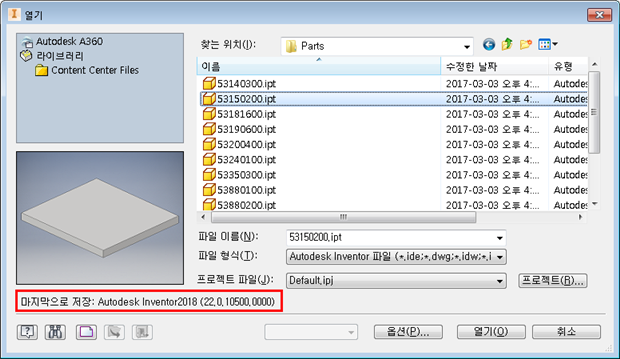

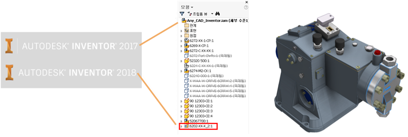

Inventor 2017.4에서는 Inventor 2017 설계에서 Inventor 2018 파일을 활용할 수 있도록 AnyCAD가 확장되었습니다. 이제 현재 작업 중인 버전보다 이전 또는 이후 버전의 Inventor를 사용하는 다른 사용자와 함께 작업할 수 있습니다. Inventor 파일 버전을 쉽게 식별할 수 있도록 이제 열기 대화상자에는 파일이 마지막으로 저장된 Inventor 버전이 표시됩니다.
Inventor 2017.4부터는 이전 버전의 Inventor에서 이후(최신) 버전의 Inventor 부품 및 조립품 파일을 참조할 수 있습니다. 예를 들어 Inventor 2017.4를 설치하면 Inventor 2017에서 Inventor 2018 부품 파일을 참조할 수 있습니다.

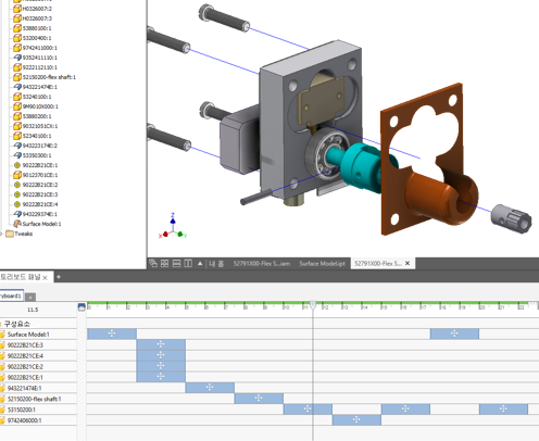

프리젠테이션
이제 Inventor 2018의 프리젠테이션 환경에서는 곡면 데이터를 사용할 수 있습니다. 곡면 파일을 다음에 포함할 수 있습니다.
2017R2에 추가: 다중 편집 작업이 시간 표시 막대에 추가되었으므로 그룹, 다음 이전의 모두, 다음 이후의 모두 옵션을 선택할 수 있습니다. 또한 열린 조립품의 검색기에서 직접 새 프리젠테이션 파일을 작성할 수도 있습니다.
자세한 내용은 프리젠테이션 개선 사항을 참고하십시오.

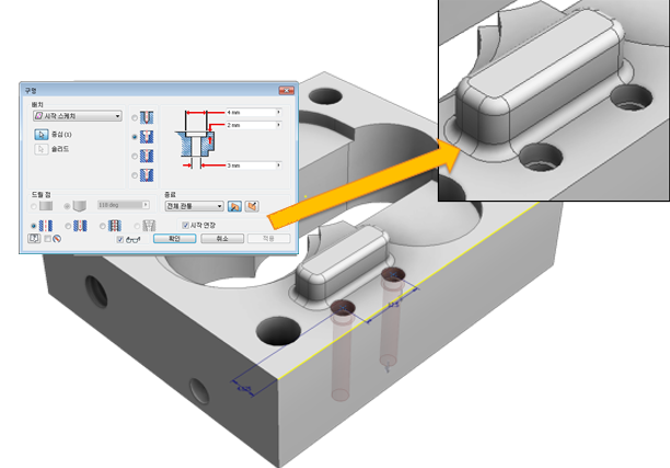

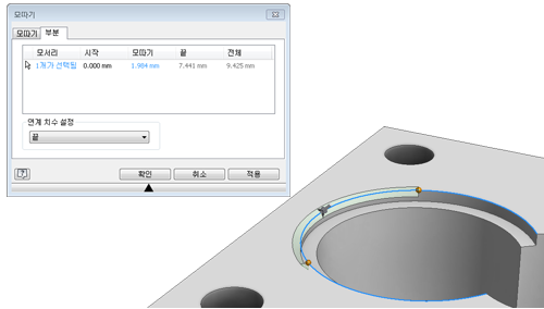

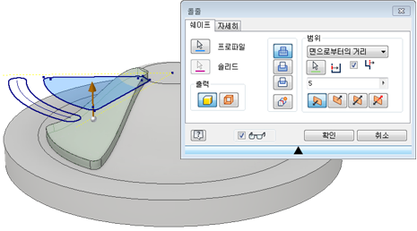

Inventor 2018은 고객 Inventor Ideas 요청 및 피드백에 계속 주안점을 두면서 Inventor 내에 즐거운 작업 환경을 제공하기 위해 노력합니다. Inventor 2018 전반의 고객 주도 개선 기능으로 핵심 워크플로우 및 모형 상호 작용이 개선됩니다. 모따기, 조립품 간섭 분석, 돌출 및 구멍과 같은 명령이 사용자의 직접적인 피드백을 기반으로 추가되었습니다. 또한 모든 Inventor 사용자에게 좀 더 풍부한 기능 환경을 제공할 수 있게 검색기 및 측정 기능이 개선되었습니다.
Inventor® Ideas에 게시된 사용자 피드백을 통해 다음과 같은 개선 기능이 구현되었습니다.

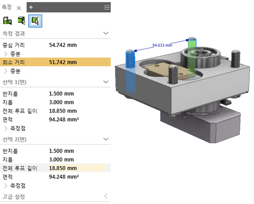

새롭게 개선된 측정 워크플로우 및 그래픽
Inventor 측정 도구 및 워크플로우가 크게 단순화되고 개선되었으므로 생산성이 향상될 수 있습니다. 이제 다음을 수행할 수 있습니다.
자세한 내용은 측정 기능 개선을 참고하십시오.

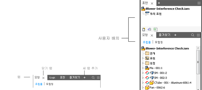

검색기 도구
효율적인 새 검색기 도구를 사용하여 시간을 절약할 수 있습니다.
자세한 내용은 브라우저 개능 개선을 참고하십시오.
어셈블리 열기
자세한 내용은 향상된 조립품 열기 기능을 참고하십시오.

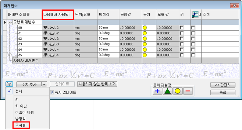

매개변수
매개변수 대화상자가 개선되어 다음에서 사용된 열 및 피쳐 기준 필터를 제공합니다.
자세한 내용은 향상된 생산성 및 성능 기능을 참고하십시오.
