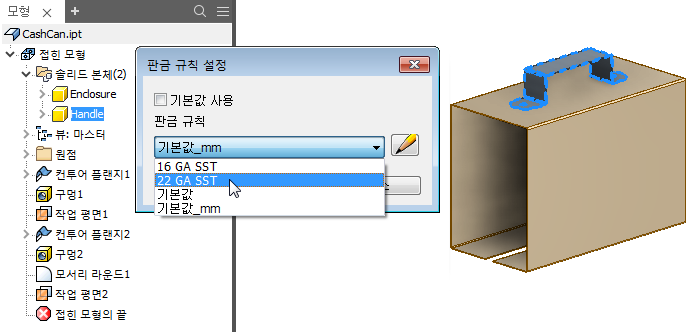

작성 대화상자에서 기본값 사용 확인란 선택을 취소하고 드롭 리스트를 클릭하여 미리 정의된 리스트에서 고유한 재질 두께 및 규칙을 지정합니다. 기본값 사용을 선택하면 활성 표준에 따라 두께와 규칙이 결정됩니다.
검색기에서 솔리드 본체 위에 마우스를 놓으면 툴팁에 본체의 활성 규칙이 표시됩니다.
검색기에서 솔리드 본체를 마우스 오른쪽 버튼으로 클릭하고 새로운 판금 규칙 설정 상황에 맞는 메뉴 명령을 선택하여 규칙 및 본체 두께를 수정할 수 있습니다.
