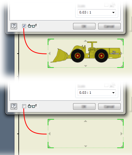

- 열기 대화상자에서 뷰 미리보기 옵션을 변경할 수 있습니다. 안경 아이콘의 선택을 취소하면 미리보기가 경계 상자로 표시됩니다.

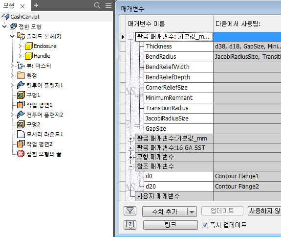

매개변수
- 매개변수가 사용되는 위치를 쉽게 식별할 수 있도록 매개변수 테이블에 다음에서 사용됨 열이 추가되었습니다.
- 매개변수 필터 옵션에 피쳐별이 추가되었습니다.
팁: 본체가 여러 개 포함된 부품에서 다음에서 사용됨을 피쳐별 필터 옵션과 함께 사용하면 종속성을 식별할 수 있습니다.
