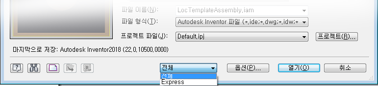

파일 열기 대화상자의 하단 섹션이 다음과 같이 변경되었습니다.
왼쪽 하단 섹션의 도움말 버튼과 빠른 시작 명령 사이에 있는
아이콘을 통해
찾기
명령에 액세스합니다.
마지막으로 저장
정보는 이제 썸네일 미리보기 아래에 있습니다.
전체 또는 Express 모드
에서 열기 위한 콤보 상자가
옵션...
및
빠른 시작
버튼 사이에 추가되었습니다. 옵션 대화상자를 시작하지 않고도 두 모드 중 하나에서 문서를 열 수 있습니다.
파일 열기
옵션...
대화상자에서 Express 모드로 열기 확인란이
전체 또는 Express
콤보 버튼으로 대체되었습니다.
