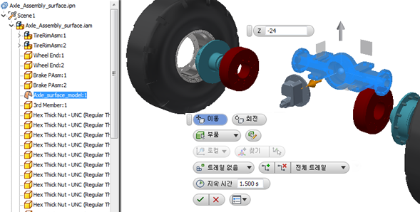

이제 프리젠테이션 문서가 곡면 본체를 보다 강력하게 지원합니다.
다음 작업을 수행할 수 있습니다.
창 선택을 사용하여 여러 곡면 본체를 선택합니다.
미세조정 명령을 사용하여 곡면 본체를 이동할 수 있습니다.
곡면 형상을 사용하여 미세조정 트라이어드의 방향과 위치를 설정할 수 있습니다.
