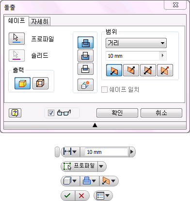

미니 도구막대가 더 이상 기본적으로 표시되지 않음
7가지 Inventor 대화상자인 돌출, 회전, 모깎기, 쉘, 면 기울기, 모따기 및 접합에 표시되던 미리 도구 막대가 더 이상 기본적으로 표시되지 않습니다. 미니 도구막대를 표시하거나 숨기도록 선택할 수 있습니다. 기본 설정을 지정하려면 리본에서 뷰 패널 사용자 인터페이스 패널 미니 도구막대를 선택합니다.
자세한 내용은 미니 도구막대를 표시하거나 숨기려면을 참고하십시오.
