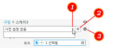

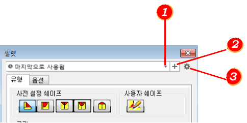

사전 설정 인터페이스
  1. 사전 설정 리스트를 드롭다운합니다.
  2. 현재 매개변수에서 새 사전 설정을 작성합니다. 기본 이름이 제공되지만 변경할 수 있습니다.
  3. 사전 설정에는 다음 항목이 있습니다.
    1. 현재 항목 저장 - 사용자가 지정한 이름의 사전 설정에 현재 설정을 저장하거나 기본 이름을 사용합니다.
    2. 현재 항목 이름바꾸기 - 현재 사전 설정의 다른 이름을 제공합니다. 사전 설정 이름을 바꿀 때 Esc 키를 사용하여 프로세스를 종료하고 이전 이름을 복원할 수 있습니다.
    3. 현재 항목 삭제 - 삭제할 사전 설정을 선택하고 현재 항목 삭제를 클릭합니다.
    4. 정렬 순서
      1. 최근에 사용됨 - 가장 최근에 사용한 순서로 정렬됩니다.
      2. 작성 날짜 - 가장 오래된 사전 설정부터 최신 사전 설정 순서로 정렬됩니다.
      3. 영문자-숫자 - 숫자순으로 정렬한 후 사전순으로 정렬됩니다.
      4. 마지막으로 수정됨 - 가장 최근에 수정한 순서로 정렬됩니다.
    5. 새 (피쳐 유형) 기본값
      피쳐 특성 패널 기본값을 설정합니다.
      • 마지막 사용 - 가장 최근에 사용한 매개변수로 필드를 채웁니다.
      • 현재 사전 설정 사용 - 선택한 사전 설정 값을 사용하여 필드를 채웁니다.
      • 사전 설정 없음 - 기존 동작과 동일하게 일부 필드를 설치된 값으로 채웁니다.

기존 명령에 대한 사전 설정
다음의 기존 도면 명령은 사전 설정 기능을 사용합니다.
  • 필렛
  • 용접 기호
  • 표면 텍스처 기호
