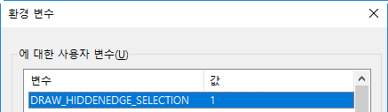

환경 변수
선택한 본체의 기본 은선 동작은 은선을 표시하지 않는 것입니다. 선택한 본체에 은선을 표시하려면 DRAW_HIDDENEDGE_SELECTION이라는 환경 변수를 작성하고 해당 값을 0이 아닌 값으로 설정합니다.
