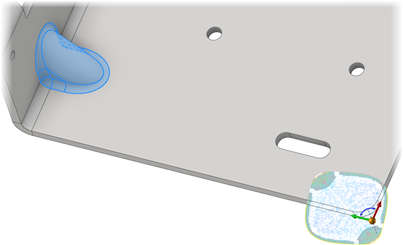

  5. 다음 이미지에서는 자동 면 체인 및 원점에 배치가 둘 다 꺼져 있으며 판금 부품에서 강화 보강판이 선택되어 있습니다.
    이 예제에서는 다음과 같이 정의됩니다.
    • 보강판을 억제하고 플랫 패턴을 작성하여 왜곡이 0인 부품 쉐이프를 표시합니다.
    • 펼치기를 사용하고 보강판 면을 선택하여 약간의 왜곡으로 보강판을 평면화합니다.

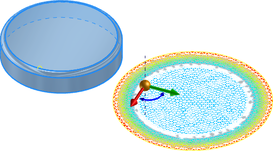

  7. 결과 본체 병합: 출력을 단일 곡면 면으로 작성하려면 활성화합니다. 여러 면으로 단일 곡면을 작성하려면 비활성화합니다.
  8. 주: 곡면 미리보기에는 곡면 메쉬 및 히트 맵이 표시됩니다. 히트 맵에서 변형 및 인장이 낮은 영역은 파란색으로, 변형 및 인장이 높은 영역은 빨간색으로 표시됩니다. 작성 후에 펼치기 피쳐를 편집하여 히트 맵을 봅니다.
