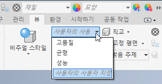

세 가지 그래픽 사전 설정을 통해 모형 뷰 화면표시를 변경할 수 있습니다.
새로운 기능: 2020
사전 설정은 다양한 응용프로그램 옵션, 조명 스타일 및 장면 설정으로 구성됩니다. 그래픽 사전 설정은 리본 뷰 탭 모양 패널에서 액세스합니다.
사용자의 사용자 지정
뷰 방향을 변경하면 카메라 사전 설정 방향에서 새 세션 항목인 사용자의 사용자 지정이 작성됩니다. 여기에서 사전 설정된 카메라 방향을 벗어났음을 알 수 있습니다. 이 설정은 세션을 기준으로 하며 일시적입니다.
