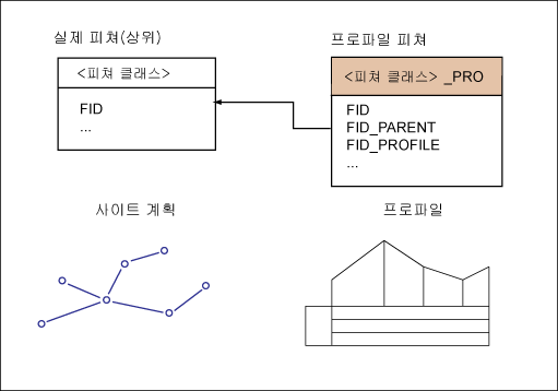

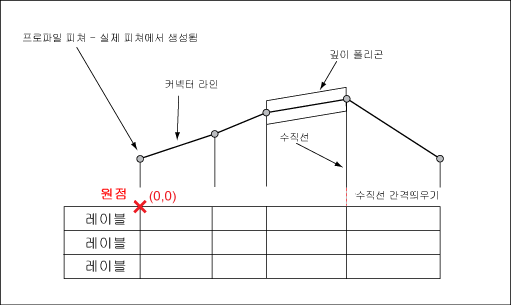

프로파일 피쳐 클래스에는 각 프로파일에 대한 점, 선 및 레이블이 저장되며, 다음과 같은 두 가지 피쳐 유형이 표시됩니다.
실제 피쳐(상위)(예: 맨홀 뚜껑). 실제 각 피쳐는 프로파일 피쳐와 일치하며, 실제 피쳐는 일반적으로 전역 참조 시스템에 표시되는 프로파일 객체입니다. 프로파일 피쳐 클래스는 FID_PARENT 속성에서 실제 피쳐와의 관계를 저장합니다.
프로파일 도면의 데코레이션 요소(예: 프레임 선, 범례 및 고정 레이블). 데코레이션 요소는 실제 피쳐와 일치하지 않습니다.
예를 들어 WW_LINE_PRO의 프로파일 피쳐에는 실제 WW_LINE 피쳐와 일치하는 프로파일 선이 저장됩니다.

수직 선 WW_PROFILE_LINE_PRO 상세사항
커넥터 선 WW_PROFILE_LINE_PRO 상세사항
기호(예: 원점, 참조 높이) WW_PROFILE_POINT_PRO 상세사항
폴리곤 WW_PROFILE_POLYGON_PRO 상세사항
정적 문자(예: 높이, 범례 레이블) WW_PROFILE_STATIC_TEXT 상세사항 및 하위 상세사항
