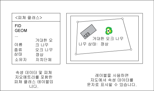

데이터 모형: 레이블은 속성 데이터를 문자로 표시합니다.
예: TREE_TBL 레이블 피쳐 클래스에는 나무의 종과 생기를 표시하는 문자가 포함되어 있습니다. 속성 데이터를 저장하는 상위 피쳐 클래스는 TREES입니다.

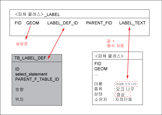

데이터 모형: 피쳐 테이블과 레이블 피쳐 클래스 간의 관계. 속성 자체(나무 이름 = Great Oak)가 피쳐와 함께 저장됩니다. 이 값을 그래픽에서 문자로 표시하려면 레이블을 생성합니다.
레이블 정의는 문자 표시 방법에 대한 규칙(간격띄우기, 삽입 점)과 데이터베이스에서 속성 값을 조회하는 select 문으로 구성되어 있습니다. select 문은 피쳐가 재생성될 때마다 실행됩니다. 따라서 레이블에는 항상 현재 값이 표시되며 데이터베이스에서 값을 업데이트하면 이 데이터베이스를 사용하는 레이블도 업데이트됩니다.
