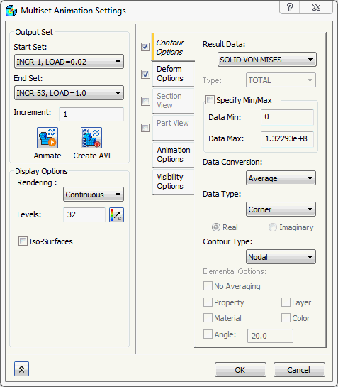

- 결과를 마우스 오른쪽 버튼으로 클릭하고 다중 세트 애니메이션 설정을 선택합니다. 끝 세트를 마지막 단계로 변경합니다. SOLID VON MISES STRESS를 선택하고 애니메이션 옵션에서 지연을 100으로 변경합니다. 변형 옵션 및 윤곽선 옵션이 선택되어 있고 변형 축척이 실제로 설정되어 있는지 확인합니다.
애니메이션 버튼을 클릭합니다. 그러면 애니메이션이 로드됩니다.

- 애니메이션을 AVI 파일로 저장하려면 AVI 작성 버튼을 클릭합니다. 파일 이름을 PunchDieAnimation으로 지정하고 저장을 클릭합니다.
- 확인을 클릭하여 애니메이션 설정을 종료합니다.
