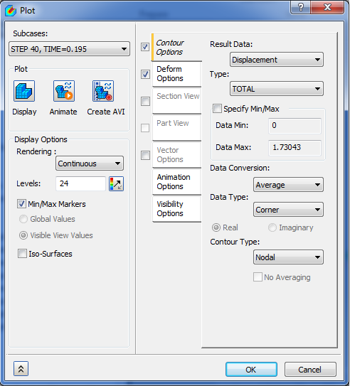

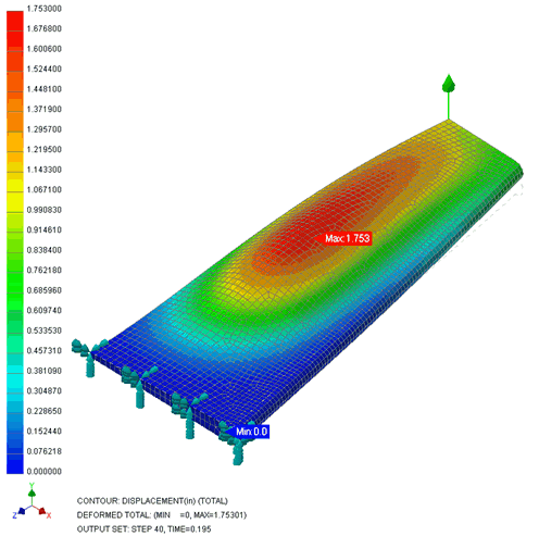

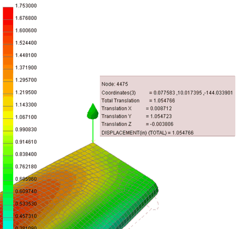

  2. 하위 사례 리스트에서 STEP 40, Time=0.195를 선택하고 변형 옵션윤곽선 옵션 확인란이 선택되어 있는지 확인합니다.
  3. 윤곽선 옵션 탭에서 결과 데이터변위를, 유형으로 전체를 선택합니다. 표시 옵션에서 최소/최대 표식기가 선택되어 있는지 확인합니다. 플롯에서 표시를 클릭한 다음 확인을 클릭하여 결과를 표시합니다.
    윤곽선에 최대값/최소값 데이터를 표시하려면 기본 설정, 표시 옵션을 편집해야 할 수 있습니다.
  4. 결과는 아래 이미지와 같이 표시되어야 합니다.

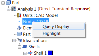

  5. 부품 트리의 상단 근처에서 마우스 오른쪽 버튼으로 노드 > 조회 표시를 클릭합니다. 이렇게 하면 개별 노드 위로 마우스를 이동하여 해당 노드에 대한 정보를 볼 수 있습니다.
  6. 하중이 있는 노드가 강조 표시되도록 마우스를 이동합니다. 날개 가까이로 확대해야 할 수 있습니다. 노드 ID를 기록해 둡니다. 이 ID는 나중에 해당 특정 노드 변위의 XY 플롯을 만드는 데 사용됩니다.
    노드 ID는 이 튜토리얼에 표시된 것과 다를 수 있습니다.
  7. 마우스 오른쪽 버튼으로 노드 > 조회 표시를 다시 클릭하여 조회 표시를 사용하지 않도록 설정합니다.

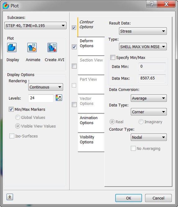

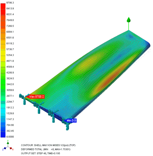

  8. 결과를 마우스 오른쪽 버튼으로 클릭하고 편집을 선택합니다.
  9. 윤곽선 옵션 탭에서 결과 데이터응력을 선택한 후 유형에서 SHELL MAX VON MISES STRESS BOTTOM/TOP을 선택합니다. 표시를 클릭한 다음 확인을 클릭하여 결과를 표시합니다.
  10. 결과는 아래 이미지와 같이 표시되어야 합니다.

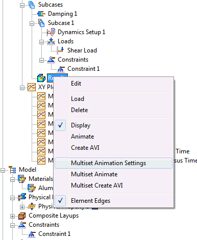

  11. 결과를 마우스 오른쪽 버튼으로 클릭하고 다중 세트 애니메이션 설정을 선택합니다.
  12. 끝 세트STEP 62, TIME=0.305로 변경합니다. 변형 옵션 확인란만 선택하고 다른 옵션은 선택 취소합니다.
  13. 애니메이션 옵션 탭을 클릭하고 모드 설정을 절반으로 변경합니다.
  14. 애니메이션 버튼을 클릭합니다. 이렇게 하면 애니메이션이 로드되고 날개의 변형이 표시됩니다. 확인을 클릭하여 대화상자를 닫으면 애니메이션을 더 제대로 볼 수 있습니다.
  15. 애니메이션을 중지하려면 마우스 오른쪽 버튼으로 결과 > 다중 세트 애니메이션을 클릭합니다.

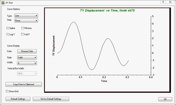

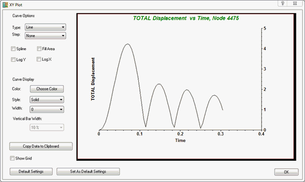

  16. XY 플롯을 마우스 오른쪽 버튼으로 클릭하고 새로 만들기를 선택합니다.
  17. 플롯할 엔티티에서는 이전에 찾은 노드 IDID 유형에서 노드가 선택되어 있는지 확인합니다.
  18. 출력 세트에서는 STEP 1, TIME=0.0시작 세트로 선택되어 있고, STEP 62, TIME=0.305끝 세트로 선택되어 있는지 확인합니다.
  19. Y-축 출력 세트에서 결과 데이터DISPLACEMENT로, 구성요소전체로 설정되어 있는지 확인합니다.
  20. XY 플롯 표시 버튼을 클릭합니다. 플롯이 XY 플롯 대화상자에 나타납니다.
  21. XY 플롯 대화상자에서 확인을 클릭하여 플롯 표시를 닫습니다.
  22. 이제 ID 입력 상자 필드를 클릭하고 날개의 중심 범위에서 노드를 클릭합니다. 새 ID가 나타난 후 노드가 선택되었음을 나타내는 작은 표식기가 모델에 나타나야 합니다.
  23. 구성요소를 전체에서 TY로 변경합니다.
  24. XY 플롯 표시를 클릭하여 선택한 노드에 대한 변위 플롯을 확인합니다.
