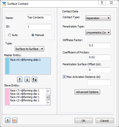

표면 접촉 작성
  1. 모델 트리에서 표면 접촉을 마우스 오른쪽 버튼으로 클릭하고 새로 만들기를 선택합니다.
  2. 이름Top Contacts로 변경합니다.
  3. 마스터 도면요소 상자 안을 클릭한 후 시트 슬래브의 상단 표면을 마스터 도면요소 표면으로 선택합니다.
  4. 슬레이브 도면요소 상자 안을 클릭한 후 아래 이미지에 표시된 대로 다이의 접촉 면을 선택합니다.
  5. 해석에 추가가 선택되어 있는지 확인합니다.
  6. 강성 계수0.2를 입력하고 마찰 계수0.02를 입력합니다.

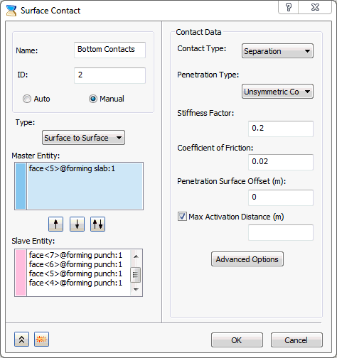

  7. 복제 버튼을 클릭하고 이름Bottom Contacts로 변경합니다.
  8. 아래 이미지에 표시된 대로 모든 엔티티를 지우고 시트 슬래브의 맨 아래 표면을 마스터 엔티티로, 펀치 모델의 모든 접촉 면을 슬레이브 엔티티로 다시 선택합니다.
  9. 확인을 클릭하여 표면 접촉을 작성합니다.
