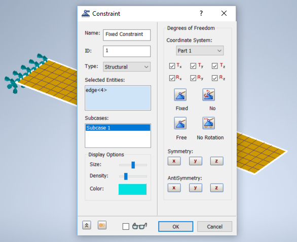

이 빔은 캔틸레버 빔을 나타내기 위해 한쪽 끝에 고정됩니다.
부품 트리의
하위 사례 1
아래에서
구속조건
새로 만들기
를 마우스 오른쪽 버튼으로 클릭합니다.
구속조건 대화상자에서
이름
을
고정 구속조건
으로 변경합니다.
그림과 같이 빔의 후면 모서리를 선택하고
하위 사례
아래에서
하위 사례 1
이 선택되어 있는지 확인합니다.
기본 구속조건 설정을 그대로 두고
확인
을 클릭하여 구속조건을 작성합니다.
