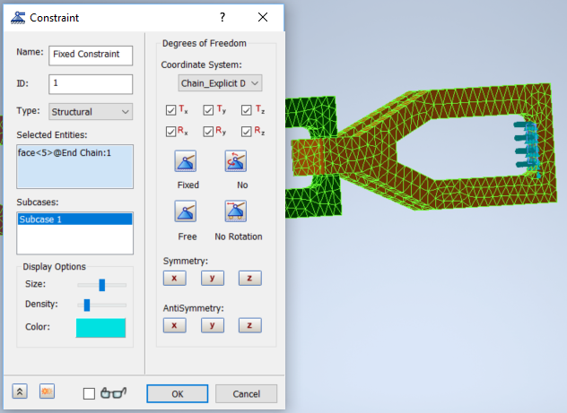

끝 체인을 고정 표면으로 구속합니다.
부품 트리의
하위 사례 1
아래에서
구속조건
새로 만들기
를 마우스 오른쪽 버튼으로 클릭합니다.
구속조건 대화상자에서
이름
을
고정 구속조건
으로 변경합니다.
그림과 같이 끝 체인의 내부 표면을 선택하고
하위 사례
아래에서
하위 사례 1
이 선택되어 있는지 확인합니다.
기본 구속조건 설정을 그대로 두고
확인
을 클릭하여 구속조건을 작성합니다.
