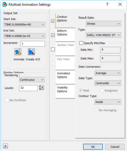

이 예에서는 결과를 애니메이션하여 캔틸레버 빔의 진동을 확인합니다.
  1. 결과 > 다중 세트 애니메이션 설정을 마우스 오른쪽 버튼으로 클릭합니다.
  2. 시작 세트를 TIME:0.000000e+00으로 선택하고 끝 세트를 TIME:4.000812e-03과 같은 더 높은 값 중 하나로 선택합니다.
  3. 윤곽선 옵션 탭에서 결과 데이터를 응력으로 설정하고 유형을 쉘 폰 미세스 응력으로 설정합니다.
  4. 애니메이션 버튼을 클릭하여 다중 세트 애니메이션을 확인합니다. 애니메이션을 중지하려면 애니메이션을 다시 클릭합니다.
