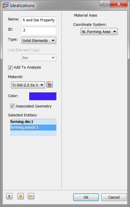

  2. 모델 트리에서 이상화를 마우스 오른쪽 버튼으로 클릭하고 새로 만들기를 선택합니다.
  3. 이름Punch and Die Property로 변경합니다.
  4. 유형 드롭다운에서 솔리드 요소를 선택합니다.
  5. 관련 형상을 선택한 후 도면 창에서 곡선 부품 두 개, 즉 성형 다이 성형 펀치를 선택합니다.
  6. 재료 드롭다운에서 Ti-5Al-2.5 Sn Wrought Cast가 선택되어 있는지 확인합니다.
  7. 새로 만들기 버튼을 클릭합니다.

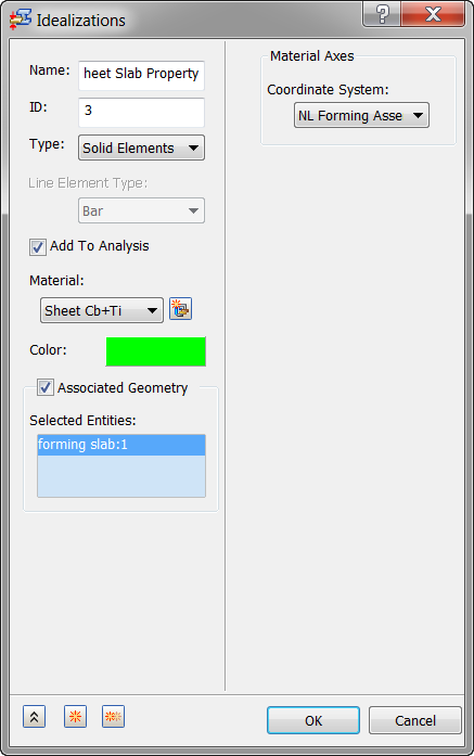

  8. 두 번째 특성의 이름을 Sheet Slab Property로 지정합니다.
  9. 유형 드롭다운에서 솔리드 요소를 선택합니다.
  10. 관련 형상을 선택하고 도면 창에서 성형 슬래브를 선택합니다.
  11. 재료 드롭다운에서 Sheet Cb+Ti가 선택되어 있는지 확인합니다.
  12. 확인을 클릭하여 물리적 특성을 작성합니다.

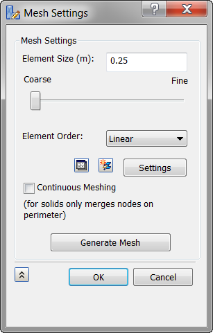

메쉬 정의
  1. 메쉬 모델을 마우스 오른쪽 버튼으로 클릭하고 편집을 선택합니다.
  2. 요소 크기0.25(m)로 입력합니다.
  3. 요소 순서선형으로 변경합니다.
  4. 메쉬가 솔리드 메쉬이므로 연속 메쉬를 선택 취소합니다.
  5. 확인을 클릭하여 형상을 메쉬합니다.
