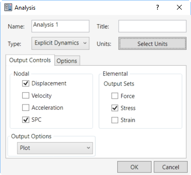

을 마우스 오른쪽 버튼으로 클릭한 다음
해석
대화상자에서
유형
을
Explicit 동적
으로 설정합니다.
변위
및
SPC
상자가 선택되어 있는지 확인합니다.
또한 이 대화상자에서
단위 선택
을 클릭하고
단위 시스템
이
CAD 모형
또는 인치, 파운드 힘 및 초를 사용하는
영국식
인지 확인합니다.
