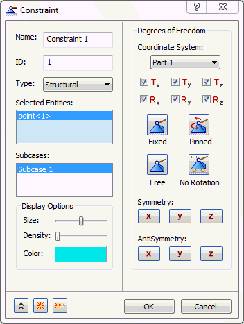

구속조건 적용
  1. 트리 보기에서 구속조건을 마우스 오른쪽 버튼으로 클릭하고 새로 만들기를 선택합니다.
  2. 모델의 베이스에서 6개 자유도를 모두 고정할 점을 선택합니다.
    이 릴리즈에서는 3D 스케치 점이 지원되지 않습니다. 현재 3D 와이어 스케치 세그먼트를 사용하여 끝 점을 3D 스케치 점으로 선택할 수 있습니다.
  3. 확인을 클릭하여 기본 고정 구속조건 설정을 그대로 사용합니다.

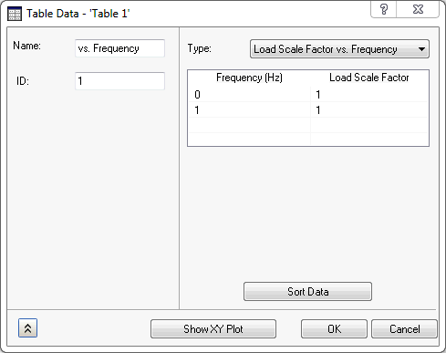

  5. 주파수 테이블 데이터 섹션에서 하중 계수 드롭다운 옆에 있는 새 테이블 버튼을 클릭합니다.
  6. 아래와 같이 셀을 두 번 클릭하여 테이블을 정의합니다. 값은 관심 주파수에 따라 달라집니다. 이름vs. Frequency로 변경합니다.
  7. 드롭다운 메뉴에서 하중 축척 계수 대 주파수를 선택합니다.
  8. XY 플롯 표시 버튼을 클릭하여 플롯을 표시합니다. 플롯이 아래와 같이 표시되어야 합니다.
  9. XY 플롯 대화상자에서 확인을 클릭합니다.
  10. 테이블 데이터 – 'Table 1' 대화상자에서 확인을 클릭합니다.

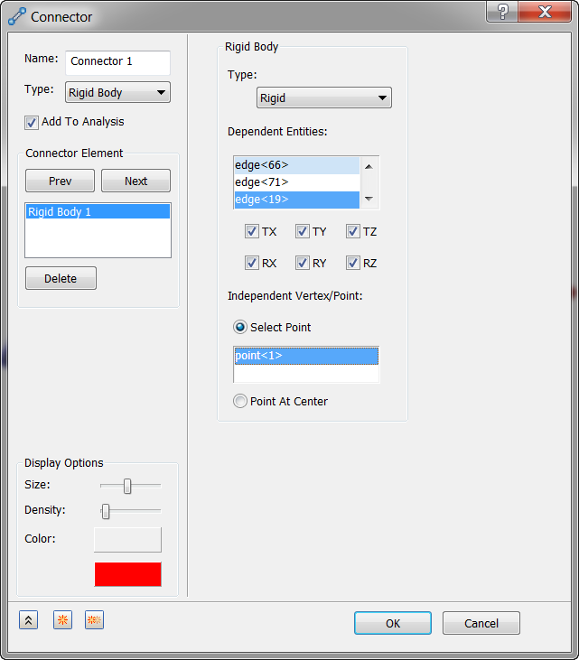

강체 요소 정의
  1. 모델 트리에서 커넥터를 마우스 오른쪽 버튼으로 클릭하고 새로 만들기를 선택합니다.
  2. 유형 드롭다운 메뉴에서 강체를 선택합니다.
  3. 독립적인 정점/점을 클릭하여 활성화한 후 구속조건과 하중이 정의되어 있는 동일한 스케치 점을 클릭하고 종속 도면요소로는 브래킷 하단 주위의 4개 모서리를 클릭합니다.
  4. 확인을 클릭하여 변경 사항을 허용합니다. 모델은 아래와 같이 표시되어야 합니다.

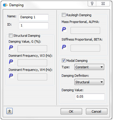

댐핑 정의
  1. 트리 보기에서 마우스 오른쪽 버튼으로 댐핑 1 > 편집을 클릭합니다.
  2. 구조 댐핑이 기본적으로 선택되어 있는 경우 선택 취소합니다.
  3. 모달 댐핑 확인란을 선택하고 모달 댐핑 아래의 유형 드롭다운에서 상수를 선택합니다.
  4. 댐핑 정의 드롭다운 메뉴에서 구조를 선택합니다.
  5. 댐핑 값에 대해 0.05를 입력합니다.
  6. 확인을 클릭하여 변경 사항을 허용합니다.
