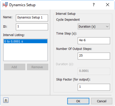

동적 설정 1
편집
을 마우스 오른쪽 버튼으로 클릭합니다.
다음 값을 설정합니다.
주기 종속
: 기간
시간 단계
: 4e-6
출력 단계 수
: 25
확인을 클릭합니다.
