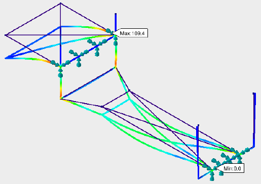

  3. iLogic 검색기로 다시 전환하여 검색기의 빈 공간을 마우스 오른쪽 버튼으로 클릭하고 모든 규칙 실행을 선택합니다.
  4. 다중 이상화에 대한 경고가 표시되면 확인을 클릭합니다.
  5. 솔루션이 완료되면 확인을 클릭하여 윤곽선 플롯을 확인합니다.
