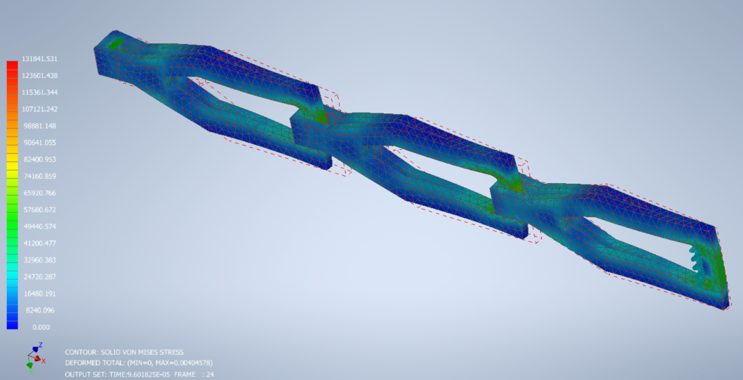

이 절차에서는 결과를 애니메이션하여 하중에 따른 체인 신축을 확인합니다.

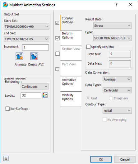

  1. 결과 > 다중 세트 애니메이션 설정을 마우스 오른쪽 버튼으로 클릭합니다.
  2. 시작 세트에서 TIME:0.000000e+00을 선택하고 끝 세트에서 TIME:9.601825e-05와 같은 가장 높은 시간 값 중 하나를 선택합니다.
  3. 윤곽선 옵션 탭에서 결과 데이터를 응력으로 설정하고 유형을 솔리드 폰 미세스 응력으로 설정합니다.
  4. 애니메이션을 실행하려면 애니메이션 을 클릭합니다. 애니메이션을 중지하려면 애니메이션을 다시 클릭합니다.
