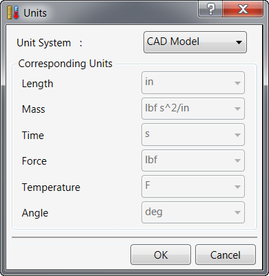

  4. 환경 > Autodesk Inventor Nastran을 클릭합니다.
  5. 도구 > 문서 설정 > 단위로 이동합니다. 단위를 인치 및 lbmass(파운드)로 설정합니다. 이러한 단위가 기본 단위가 됩니다. 또는 트리에서 단위를 두 번 클릭한 후 단위 시스템을 선택하고 단위를 인치 및 파운드로 설정합니다.
  6. 확인을 클릭합니다.
