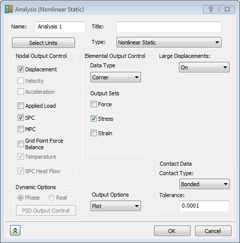

튜토리얼: A1: 해석 설정 및 실행
  1. 해석 1을 마우스 오른쪽 버튼으로 클릭하고 편집을 선택합니다.
  2. 유형비선형 정적으로 변경합니다.
  3. 옵션 탭에서 큰 변위켜짐으로 선택되어 있는지 확인합니다.
  4. 확인을 클릭합니다.
  5. 트리 보기에서 비선형 설정 1을 마우스 오른쪽 버튼으로 클릭하고 편집을 클릭합니다.
  6. 증분 수에 대해 50을 입력하고 중간 출력에 대해 모두를 선택합니다.
  7. 확인을 클릭합니다.
  8. 저장을 클릭하여 지금까지의 작업을 모두 저장합니다.
  9. 해석 1을 마우스 오른쪽 버튼으로 클릭하고 Nastran에서 분석을 선택합니다.
