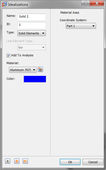

요소 특성 정의
  1. 모델 트리의 이상화에서 솔리드 등 표준 범주 아래의 기존 정의를 확인합니다. 아래는 기존 정의의 예인 솔리드 1입니다.
    기존 정의가 있는 경우 마우스 오른쪽 버튼으로 이상화 > 모두 삭제를 클릭합니다. 이렇게 하면 원치 않는 재료가 부품 메쉬에 나타나거나 해석에 포함되는 일이 발생하지 않습니다.
  2. 모델 트리에서 마우스 오른쪽 버튼으로 이상화 > 새로 만들기를 클릭합니다.
  3. 유형 드롭다운 메뉴에서 솔리드 요소를 선택합니다.
  4. 재료Aluminum 7075 Heat Treated (T6) Wrought로 설정되어 있는지 확인합니다.
  5. 확인을 클릭합니다.

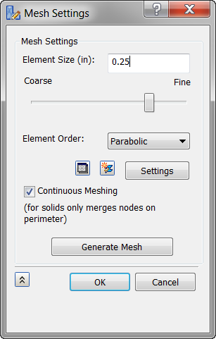

메쉬 정의
  1. 메쉬 모델을 마우스 오른쪽 버튼으로 클릭하고 편집을 선택합니다.
  2. 요소 크기0.25로 변경합니다.
  3. 요소 순서포물선형으로 설정되어 있는지 확인합니다.
    이렇게 설정하면 프로덕션 실행에 "잘못된" 메쉬가 생성됩니다. 이 메쉬는 모달 주파수 응답을 보여 주는 예로 사용됩니다. 일반적으로 메쉬는 상세하게 표시됩니다.
  4. 확인을 클릭합니다.
