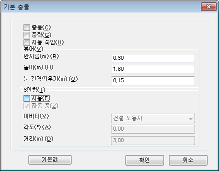

기본 충돌 옵션을 설정하려면
기본 충돌 옵션을 설정하려면
  1. 응용프로그램 버튼 옵션을 클릭합니다.
  2. 옵션 편집기에서 인터페이스 노드를 확장하고 관측점 기본값 옵션을 클릭합니다.
  3. 관측점 기본값 페이지에서 설정 버튼을 클릭합니다.
  4. 기본 충돌 대화상자에서 Autodesk Navisworks와 함께 초기화할 기본 옵션을 선택합니다.
  5. 확인을 클릭하여 옵션 편집기로 돌아갑니다.
  6. 확인을 클릭하여 변경 사항을 저장합니다.
